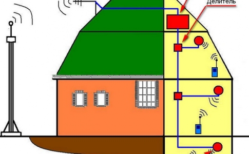

Система усиления сотовой связи состоит из нескольких элементов:
  • GSM репитер (он же GSM усилитель),
  • внешняя антенна,
  • внутренняя антенна (одна и более),
  • делители мощности,
  • кабель, разъемы.
Элементы системы усиления GSM сигнала:
Внешняя антенна для приёма GSM сигналаВнешняя антенна - антенна, которая устанавливается на крыше или фасаде здания и направляется в сторону ближайших базовых станций сотовых операторов.
Внутренняя антеннаВнутренняя антенна - антенна, которая распространяет качественный сотовый сигнал внутри помещений, где до установки системы качество связи было неприемлемым.
GSM репитерРепитер GSM - промежуточное звено между внешней антенной и внутренней антенной. По своей сути является двухсторонним усилителем GSM сигнала: от базовой станции к абоненту и в обратную сторону от абонента к базовой станции сотового оператора.
Делитель мощности GSM сигналаДелитель мощности - разветвитель кабеля на несколько внутренних антенн.
Кабель в системе используется коаксиальный с волновым сопротивлением 50 Ом.
Разъемы используются N-типа.
Далее рассмотрим наиболее часто встречаемые варианты установок для загородных домов, где установка GSM усилителя особенно актуальна.
GSM усилитель для загородного дома на стадии строительства:
Все элементы системы соединяются кабелем, и потому следует устанавливать GSM усилитель на стадии строительства до чистовой отделки.
Количество внутренних антенн зависит от площади дома. Обычно берут одну антенну на 50-100 кв.м. Площадь покрытия каждой антенны зависит от толщины и материала межкомнатных перегородок. Если между этажами железобетонное перекрытие, то внутренние антенны устанавливаются отдельно на каждом этаже.
В случаях, когда и на улице возле дома плохой уровень GSM сигнала, то на фасаде дома ставится внутренняя антенна в герметичном исполнении, направленная в сторону двора. Радиус излучения от 10 метров и более, в зависимости от мощности репитера. Пример такой установки показан на фотографиях выше.
Усилитель GSM сигнала на стадии завершенного ремонта.
В большинстве случаев заказчики обращаются к нам, когда уже все отделочные работы завершены, а мобильная связь в доме отсутствует. Решение бывает следующим: внешняя антенна на крыше, кабель спускаем по вентиляции, например, в бойлерную и там же устанавливаем усилитель средней мощности и внутреннюю антенну с большим коэффициентом усиления. Таким образом получаем покрытие дома сотовой связью от 70 до 100% по площади.
